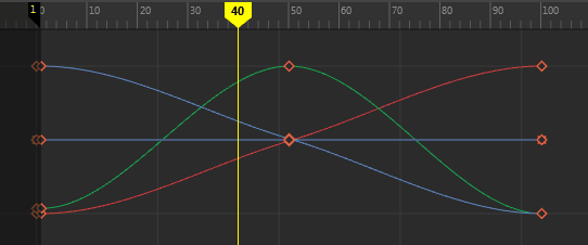

为片段创建速度曲线扭曲
  1. 在您要为其更改速度的片段中单击鼠标右键,然后从时间编辑器片段(Clip)上下文菜单中选择“重定时 > 创建和编辑速度曲线”(Retime > Create and edit Speed Curve) 。A
    将打开曲线图编辑器,且时间编辑器中的片段名称旁边将显示 。
  2. 在曲线图编辑器中编辑速度曲线。速度曲线将显示为紫色。
  3. 一旦激活“速度曲线”(Speed Curve)选项,即会在“片段”(Clip)上下文菜单中激活“速度曲线”(Speed Curve)选项。有关速度曲线选项的描述,请参见片段(Clip)上下文菜单中的“重定时”(Retime)区域。
编辑速度曲线
  1. 选择有速度曲线的片段。
  2. 在“时间编辑器”(Time Editor)工具栏中,单击“曲线图编辑器”(Graph Editor) 按钮以切换到“曲线图编辑器”(Graph Editor)。有关可用于编辑曲线的选项的信息,请参见“曲线图编辑器”(Graph Editor)。
  3. 在“曲线图编辑器大纲视图”(Graph Editor outliner)中,选择速度曲线并单击“框显全部”(Frame All) 按钮或按 f 框显速度曲线。
  4. 在图表视图中,使用“插入关键帧工具”(Insert Keys Tool)插入关键帧并使用“移动工具”(Move Tool)调整曲线。
    在曲线图视图中借助这些工具进行工作时,请使用鼠标中键。
    注: 必须先在曲线图编辑器中选择整个曲线,插入关键帧工具才会起作用。
要撤消对速度曲线的编辑,请执行以下操作:
    在“曲线图编辑器”(Graph Editor)中,单击 Ctrl-Z 撤消上一次更改。
若要将速度曲线恢复为原始曲线,请执行以下操作:
    在时间编辑器中,单击鼠标右键,然后从片段上下文菜单中选择“重置“(Reset)。
若要从片段中删除速度曲线,请执行以下操作:
    在时间编辑器中,单击鼠标右键,然后从片段上下文菜单中选择“删除“(Delete)。
