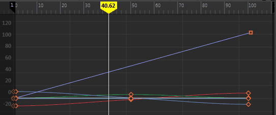

    在曲线图编辑器中编辑时间扭曲曲线。时间扭曲曲线将显示为紫色。

  2. 在“时间编辑器”(Time Editor)工具栏中,单击“曲线图编辑器”(Graph Editor) 按钮以切换到“曲线图编辑器”(Graph Editor)。有关可用于编辑曲线的选项的信息,请参见“曲线图编辑器”(Graph Editor)。
  3. 在“曲线图编辑器大纲视图”(Graph Editor outliner)中,选择时间扭曲并单击“框显全部”(Frame All) 按钮或按 f 框显时间扭曲曲线。
  4. 在图表视图中,使用“插入关键帧工具”(Insert Keys Tool)插入关键帧并使用“移动工具”(Move Tool)调整曲线。
