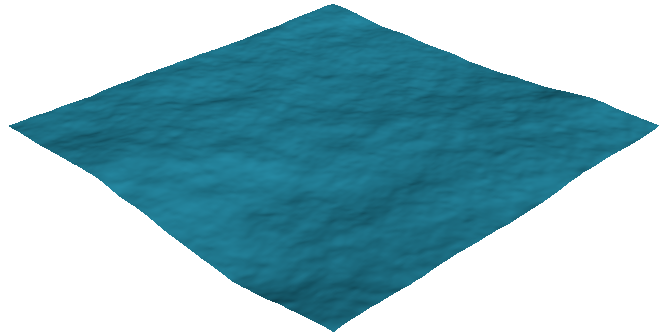

  1. 以新场景开始。
  2. 选中设置 > 首选项(Settings > Preferences),并确保“线性 > 工作单位”(Linear > Working Units)设置为“厘米”(centimeter)(默认设置)。
    像 Maya 中的其他动力学相关工具一样,BOSS 假定比例为 1 cm = 1 m。通过将设置保留为默认值,并按此比例为对象建模,您可以确保一致的结果,而无需更改重力或进行其他调整。
  3. 创建一个约 50 个单位长和 50 个单位宽的多边形网格平面,居中放置在世界原点。这对应于一片 50 m × 50 m 的水域。
  4. 确保该平面具有大量细分 - 至少 200 × 200 或更高,以允许更多细节。
  5. 通过从“FX”菜单集中选择“BOSS > BOSS 编辑器”(Boss > Boss Editor),打开“BOSS 涟漪/波浪解算器”(Boss Ripple/Wave Solver)。有关详细信息,请参见 BOSS 编辑器概述。
  6. 选择该平面,并单击 “创建光谱波浪”(Create Spectral Waves)。有关详细信息,请参见添加和编辑 BOSS 解算器。
    因为默认情况下“开始帧”(Start Frame)为 2,所以没有变形。
  7. 前进到第 2 帧。现在应该可以看到生成的变形。
  8. 在 BossSpectralWave1 属性中,将“面片大小 X (m)”(Patch Size X (m)) 和“面片大小 Y (m)”(Patch Size Y (m))设置为 50。通过在世界空间中匹配平面的实际大小,您可以计算网格以外区域的变形值,来确保不会浪费计算时间和内存。
    因为随机数的分布不同,所以变形发生变化。此外,由于较长的波长不适合较小的面片,因此最大垂直置换有点小。
  9. 播放场景以查看动画。

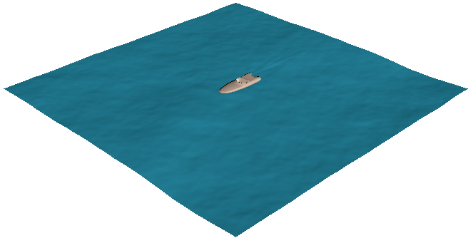

    以下步骤将添加碰撞对象以便与曲面变形进行交互。
  10. 打开“内容浏览器”(Content Browser)。在“示例”(Examples)选项卡中,导航到“建模/雕刻基础网格/交通工具”(Modeling/Sculpting Base Meshes/Vehicles),并导入 SportsBoat.ma。
  11. 船网格对于场景太大,所以按 0.01 和 0.02 之间的因子缩小。您可以删除马达网格。
  12. 制作船网格的动画,以便在 5 秒钟时间内沿 Z 轴从约 -20 移动到 +20(120 帧,24 fps)。
    为获得真实的效果,应该使用接近于现实世界速度的值。在这种情况下,平均速度 8 m/s 大致相当于 16 结,这是合理的速度,但对摩托艇来说不是特别快。
  13. 选择船网格,然后单击“Boss 涟漪/波浪解算器”(Boss Ripple/Wave Solver)窗口中的 。有关详细信息,请参见添加和编辑 BOSS 影响。
  14. 再次播放。您应该看到船后面的尾迹。
  15. 继续调整设置并根据需要播放。
