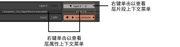

打开“片段层”(Clip Layer)上下文菜单
注: 层片段具有两个不同的上下文菜单,具体取决于您是在“层”(Layer)属性还是在“片段层”(Clip Layer)上单击鼠标右键。请参见
层属性上下文菜单
