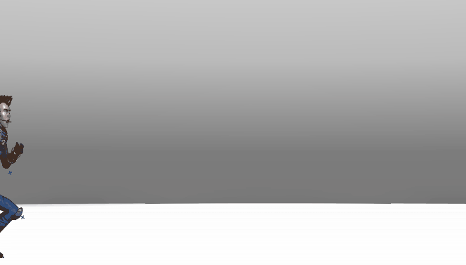

您可以使用时间编辑器中的片段层以非破坏性方式修改现有动画。
在此示例中,您可以使角色跳跃的现有动画并更改跳起的高度,而不改变原始动画文件。

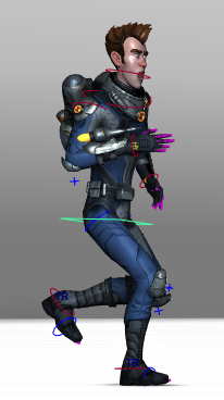

  1. 选择要更改的对象/属性。在本示例中,角色的“髋部”(Hips)效应器有助于增加跳起的高度。

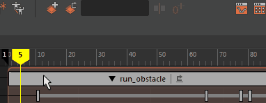

  3. 从时间编辑器工具栏中选择“创建(相加)”(Create (Additive)) 。选定属性的动画层将添加到片段。
  4. 单击“片段层”(Clip Layer)图标 以展开片段层,可看到一个名为 Character1_Ctrl_Hips_Effector.Translate.Y 的层。
  5. 单击片段层以使其变为活动层(确保已在时间编辑器工具栏的“活动层”(Active Layer)字段中将其选定)(也可以在片段层上单击鼠标右键,然后从“片段层”(Clip Layer)上下文菜单中选择“设置为可设置关键帧的层”(Set as Keyable Layer)。)
    注: 活动片段层是按照合成定义的。此信息存储在 Maya 场景文件中。请参见场景文件。
  6. 在动画中向前移动“当前时间标记”(Current Time Marker),直到角色开始跳起为止,然后在时间编辑器工具栏上单击“设置层关键帧”(Set Layer Key)按钮 。层片段上将设置关键帧。如果要设置零关键帧以定义动画的开头,请使用“设置零关键帧”(Set Zero Key) 按钮。(请参见设置动画层上的对象的关键帧主题中的“设置零关键帧”。)
