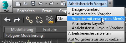

Die Haupt-Benutzeroberfläche Arbeitsbereiche ist eine zweigeteilte Dropdown-Liste im Schnellzugriff-Werkzeugkasten.
Im oberen Teil werden die verfügbaren Arbeitsbereiche aufgelistet. Wählen Sie zum Ändern des aktiven Arbeitsbereichs einfach den entsprechenden Namen in der Liste.
Der untere Teil der Liste enthält zwei Befehle:

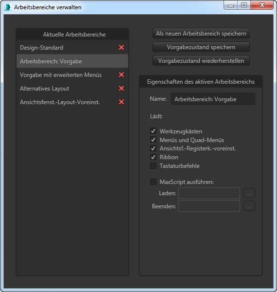

Wenn Sie den Befehl Arbeitsbereiche verwalten auswählen, wird dieses Dialogfeld geöffnet, in dem Sie Arbeitsbereiche wechseln, hinzufügen, bearbeiten und löschen können.
Klicken Sie zum Löschen eines Arbeitsbereichs aus der Liste auf das rote X rechts neben dem Namen in der Liste. Sie können ausschließlich inaktive Arbeitsbereiche mit Ausnahme des Vorgabe-Arbeitsbereichs löschen.

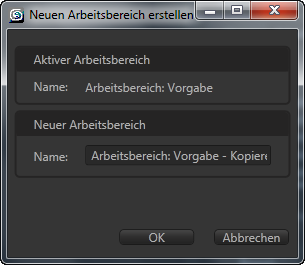

Durch Klicken auf diese Schaltfläche wird das Dialogfeld Neuen Arbeitsbereich erstellen geöffnet:
Der schreibgeschützte Parameter Aktiver Arbeitsbereich zeigt den Namen des aktiven Arbeitsbereichs an, der gerade kopiert wird. Der Parameter Neuer Arbeitsbereich zeigt den Namen des neuen Arbeitsbereichs an, der standardmäßig den Namen des aktiven Arbeitsbereichs mit dem Suffix " - Kopie" trägt. Klicken Sie auf das Feld Name, um den Namen zu ändern, und geben Sie einen neuen Namen ein. Klicken Sie zum Erstellen des neuen Arbeitsbereichs und zum Hinzufügen des Namens zur Dropdown-Liste im Schnellzugriff-Werkzeugkasten auf OK. Oder klicken Sie, falls Sie Ihre Meinung geändert haben, auf "Abbrechen".
Nachdem Sie einen neuen Arbeitsbereich erstellt haben, wird dieser automatisch zum aktiven Arbeitsbereich. Alle Änderungen, die Sie von nun an an diesem Arbeitsbereich vornehmen, werden in diesem Arbeitsbereich gespeichert.
Wenn Sie die Option Vorgabezustand speichern nicht verwenden, ist der Vorgabezustand des Arbeitsbereichs der von der Erstellung.
Verwenden Sie diese Parameter, um die Kategorien der Eigenschaften anzugeben, die aus der gespeicherten Arbeitsbereichsdefinition geladen wurden, wenn Sie auf den Arbeitsbereich zugreifen. Bei allen inaktiven Eigenschaftenkategorien übernimmt der Arbeitsbereich, auf den gewechselt wird, die aktiven Einstellungen des vorherigen Arbeitsbereichs.
