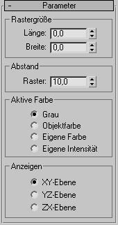

Im Rollout "Parameter" jedes Rasterobjekts ist ein Bereich "Anzeige" mit den folgenden drei Optionen verfügbar: "XY-Ebene", "YZ-Ebene" und "ZX-Ebene". Mit den Optionsfeldern legen Sie fest, welche der drei Ebenen des Rasterobjekts im Ansichtsfenster angezeigt wird.

Grundsätzlich gilt, dass die Größe eines Rasterobjekts nicht durch Skalierung geändert werden sollte. Durch die Skalierung wird zwar die tatsächliche Größe des Rasterobjekts geändert, der Rasterabstand bleibt jedoch gleich. Eine auf einem Rasterobjekt erstellte Kugel mit einem Radiuswert von 20 wird kleiner dargestellt als eine Kugel mit den gleichen Werten, die auf einer skalierten Version des gleichen Rasters erstellt wurde.
Wenn Sie die tatsächliche Größe des Rasterobjekts ändern möchten, markieren Sie es und ändern in der Modifikatorgruppe
Rollout "Parameter"
Bereich "Rastergröße" die Einstellungen für Länge und Breite.

Bestimmt die Gesamtgröße des Rasterobjekts. Die Rastergröße legt fest, wie weit das Rasterobjekt über das Ansichtsfenster hinausreicht. Sie wirkt sich nicht auf die eigentlichen Begrenzungen des Rasters aus, die sich weiter ausdehnen.
Bestimmt die Farbe, mit der Raster in Ansichtsfenstern dargestellt werden, wenn sie nicht ausgewählt sind.
Bestimmt, welche der drei Ebenen des Rasterobjekts im Ansichtsfenster angezeigt werden.
