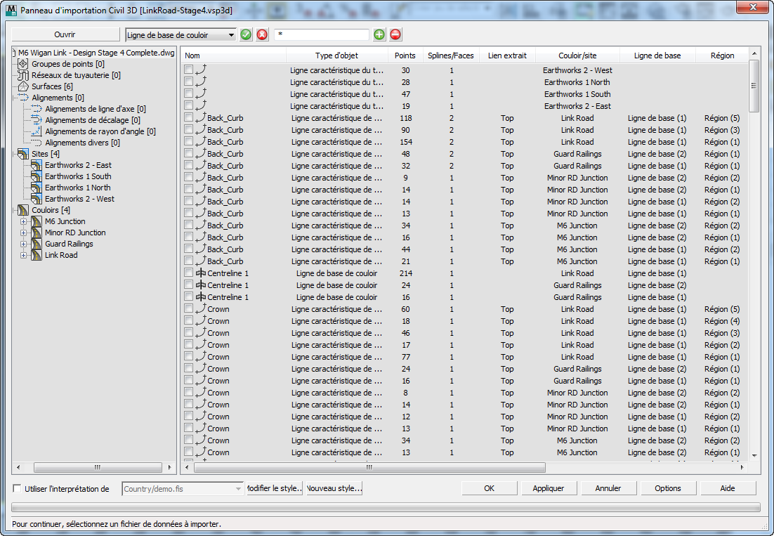

Interface
Ouverte
Cliquez pour ouvrir une boîte de dialogue Fichier et rechercher le fichier VSP3D que vous souhaitez utiliser.

[options de sélection]
Cette zone de contrôles contient des options de filtrage pour vous aider à sélectionner les parties d'un ou plusieurs modèles.
[liste déroulante des types de chaînes]
Vous permet de choisir Toutes les chaînes (valeur par défaut) ou l'un des types de chaînes donnés disponibles dans le modèle actif.
[bouton coche]
Cliquez pour sélectionner les chaînes correspondant à votre choix dans la liste déroulante.
[bouton x]
Cliquez pour désélectionner les chaînes.
[champ générique]
Permet d'affiner la sélection de chaîne en saisissant une expression générique. Valeur par défaut = * (Sélectionner tout).
Vous pouvez également utiliser la liste de contenu du fichier pour sélectionner les fichiers un par un, ou cliquez avec le bouton droit sur la liste pour afficher un menu contenant des options de sélection supplémentaires.
[bouton signe plus(+)]
Cliquez pour sélectionner les chaînes correspondant au champ comportant des caractères génériques.
[Bouton du signe Moins]
Cliquez pour désélectionner les chaînes correspondant au champ comportant des caractères génériques.
[Vue hiérarchique]
Affiche la hiérarchie complète du jeu de données Civil 3D. Cliquez dans l'arborescence pour sélectionner un objet parent ; par exemple, un projet 3D, une région de projet 3D ou un site spécifique. Le panneau d'importation Civil 3D affiche les enfants de cet objet dans la vue liste située sur la droite.
Cliquez avec le bouton droit de la souris sur la hiérarchie pour ouvrir un menu contextuel vous permettant de sélectionner tous les objets qui sont des enfants de l'objet parent.
Pour afficher tous les objets dans la vue liste, sélectionnez le noeud racine situé au sommet de la hiérarchie.
[Vue liste]
Répertorie les objets associés à l'objet parent sélectionné dans la hiérarchie.
Cliquez avec le bouton droit de la souris sur la vue liste pour afficher un menu contextuel comprenant des options de sélection (par exemple, nom correspondant, type d'objet, projet 3D, couche ou assemblage).
Cette liste contient les colonnes d'informations suivantes :
  • NomNom de l'objet Civil 3D.
  • Type d'objetType d'objet Civil 3D (par exemple, surface, axe, ligne caractéristique, surface de projet 3D, etc.).
  • PointsPour les formes, nombre total de points de la forme. Pour les surfaces, nombre total de sommets du maillage.
  • Splines/FacesPour les formes, nombre total de splines de la forme. Pour les surfaces, nombre total de faces (triangles) du maillage.
  • Lien extraitCode du lien extrait spécifié lors de l'exportation à partir de Civil 3D. S'applique aux objets de projet 3D uniquement.
    L'outil d'exportation Civil View pour Civil 3D permet de filtrer par code de lien de projet 3D toutes les données extraites d'un projet 3D. En règle générale, vous utilisez le code de lien "supérieur" pour vous assurer que seule la surface supérieure d'un projet 3D sera exportée à des fins de visualisation.
  • Projet 3D/siteNom du parent ou du conteneur auquel l'objet répertorié est associé. Pour les lignes caractéristiques, les alignements et les surfaces de projet 3D, le nom du projet 3D est indiqué. Pour les lignes caractéristiques de site/talus, le nom du site est indiqué. S'applique aux objets de projet 3D et de site uniquement.
  • Ligne de baseLigne de base à laquelle l'objet de projet 3D répertorié est associé. S'applique aux objets de projet 3D uniquement.
  • RégionRégion à laquelle l'objet de projet 3D répertorié est associé. S'applique aux objets de projet 3D uniquement.
  • AssemblageAssemblage appliqué à la région à laquelle l'objet de projet 3D répertorié est associé. S'applique aux objets de projet 3D uniquement.
  • Abscisse curviligne de débutAbscisse curviligne de début de la région ou de la ligne de base à laquelle l'objet de projet 3D répertorié est associé. S'applique aux objets de projet 3D uniquement.
  • Abscisse curviligne de finAbscisse curviligne de fin de la région ou de la ligne de base à laquelle l'objet de projet 3D répertorié est associé. S'applique aux objets de projet 3D uniquement.
  • Calque AutoCADCalque AutoCAD dont l'objet répertorié est extrait.
Il se peut que certains objets de la liste soient grisés. Cela peut se produire pour plusieurs raisons :
  • L'objet a déjà été importé dans la scène courante. Civil View compare automatiquement tous les objets et tous les noms de modèles par rapport à ceux déjà importés. Si une combinaison de nom de modèle ou d'objet existe déjà dans la scène courante, l'élément de liste correspondant est désactivé.
  • Le type d'objet n'est pas pris en charge par Civil View.
