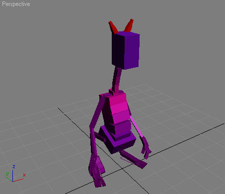

Ossature d'extra-terrestre

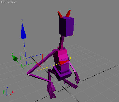

Le fait de tirer sur le coude étire les os adjacents.

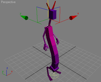

En faisant glisser la cage thoracique, la colonne vertébrale s'étire.

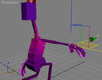

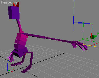

Pour étirer un membre, il vous suffit de faire glisser la paume.
Palme sélectionnée
Le déplacement de la paume a pour effet d'étirer le membre.
