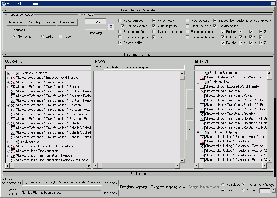

La boîte de dialogue Mapper l'animation permet d'affecter des pistes d'animation entrantes lorsque vous utilisez la commande Charger l'animation. Cette boîte de dialogue redimensionnable contient trois groupes de fonctions : un pour définir les paramètres de base, un pour procéder au mapping et un pour configurer le reciblage.
Pour connaître la méthode de base d'enregistrement et de chargement d'une animation, reportez-vous à la rubrique Pour tirer partir des commandes Charger animation et Enregistrer animation.
La plupart des options de cette boîte de dialogue sont regroupées dans trois groupes de fonctions :
Panneau déroulant Paramètres de mapping de mouvement
Panneau déroulant Mapper la piste à la piste

Ces options déterminent le mode de traitement des clés lors du chargement d'une animation. L'option Remplacer permet de remplacer les clés de la scène courante (le cas échéant) par le mouvement entrant, en partant de l'image choisie. L'option Insérer place le mouvement au niveau de l'image choisie et déplace les éventuelles clés à la fin du mouvement entrant. Par défaut = Insérer.
Ces options déterminent l'effet de l'animation entrante sur les valeurs existantes. L'option Relatif commence le mouvement chargé au niveau des valeurs actuelles des objets sélectionnés dans la scène. L'option Absolu applique les valeurs du mouvement entrant aux valeurs des objets dans la scène. Lorsque vous chargez l'animation d'un personnage, par exemple, l'option Relatif lance l'animation à partir de la position actuelle du personnage alors que l'option Absolu déplace d'abord le personnage à l'endroit où se trouve le personnage dans la scène à partir de laquelle l'animation a été enregistrée. Option par défaut = Relatif.
