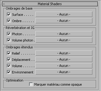

Panneau déroulant Material Shaders (matériau mental ray)
Le panneau déroulant Material shaders fournit des commandes pour les principaux types d'ombrages de composant que vous êtes susceptible d'affecter.
Avertissement : vous devez affecter un ombrage au composant Surface du matériau. Sinon, le matériau mental ray ne sera pas visible lors du rendu.
Interface
A chaque composant d'ombrage est associée une bascule (à droite de son nom). Lorsque celle-ci est activée, l'ombrage est utilisé dans le rendu. Lorsqu'elle est désactivée, l'ombrage n'est pas utilisé, même s'il a été affecté. Lorsque vous cliquez sur le bouton à droite du nom du composant, l'explorateur de matériaux/maps s'affiche et vous permet d'affecter un ombrage particulier au composant.
Zone Ombrages de base
Surface
Ombre la surface des objets qui utilisent ce matériau.

Ombre
Affecte un ombrage Ombre.

Zone Réverbération et IG
Photon
Affecte un ombrage photon. Les ombrages photon modifient l'aspect des réverbérations et de l'illumination globale. Ils modifient l'énergie lumineuse (flux lumineux) plutôt que la couleur (radiance).

Volume photon
Affecte un ombrage Volume photon. A l'instar d'un ombrage photon, un ombrage Photon volume modifie les réverbérations et l'illumination globale, mais affecte les photons qui traversent un objet, plutôt que ceux qui heurtent sa surface.

Zone Ombrages étendus
Bump
Affecte un ombrage Relief. L'ombrage Relief pour les matériaux mental ray est similaire à l'utilisation de la map Relief pour les matériaux standard.

Déplacement
Affecte un ombrage déplacement.

Volume
Affecte un ombrage volume.

Environnement
Affecte un ombrage Environment. Tel qu'un environnement que vous attribuez à l'aide de la boîte de dialogue Configuration rendu, l'ombrage d'environnement change l'arrière-plan de la scène.

Zone Optimisation
Marquer matériau comme opaque
Lorsque cette option est activée, elle indique que le matériau est entièrement opaque. Dans ce cas, le rendu mental ray n'a pas besoin de traiter la transparence pour ce matériau ni d'utiliser l'ombrage ombre (si ce dernier a été affecté). Cela peut contribuer à améliorer le temps de rendu. Cette option est désactivée par défaut.
