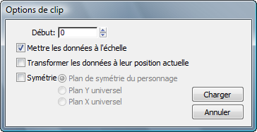

Pour charger un clip :
La boîte de dialogue Options de clip s'ouvre.
Répertorie les clips enregistrés dans l'emplacement par défaut. Pour appliquer un clip à l'ossature sélectionnée, cliquez deux fois sur l'entrée de la liste. Cela permet d'ouvrir la boîte de dialogue Options de clip.

Cette boîte de dialogue s'affiche lorsque vous chargez un clip.
L'image à laquelle le clip débute.
Lorsque cette option est activée, la taille des données enregistrées est ajustée selon le paramètre Rapport UnitésCAT de l'ossature. Reportez-vous à la rubrique Présentation des UnitésCAT.
Lorsque cette option est activée, l'animation est décalée pour commencer à la position actuelle de l'ossature.
Lorsque cette option est activée, une symétrie est appliquée aux données d'animation sur le plan de coordonnées sélectionné :
