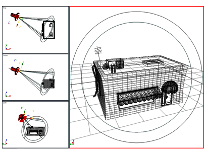

Le fonctionnement d'une vue Projecteur est similaire à celui d'une vue Caméra ciblée. Vous commencez par créer le projecteur puis vous l'affectez à la fenêtre active. La méthode la plus rapide consiste à utiliser le raccourci clavier $. Reportez-vous à la rubrique Eclairages.
La fenêtre de droite affiche la scène par le biais de l'objectif d'un projecteur.
