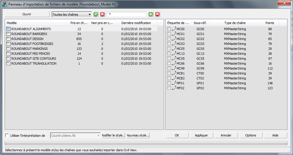

Cette zone de contrôles contient des options de filtrage pour vous aider à sélectionner les parties d'un ou plusieurs modèles.
[bouton coche]
[bouton x]Vous pouvez également utiliser la liste de contenu du fichier pour sélectionner les fichiers un par un, ou cliquez avec le bouton droit sur la liste pour afficher un menu contenant des options de sélection supplémentaires.
[bouton signe plus(+)]
[Bouton du signe Moins]Répertorie les chaînes contenues dans le modèle mis en surbrillance, par étiquette. Cette liste affiche également le type de chaîne et le nombre de points. Pour les chaînes de triangulation, le nombre de triangles identifiés sur chaque chaîne est aussi affiché.
Certaines étiquettes de chaîne dans la liste pourraient être grisées. Ceci pourrait se produire pour plusieurs raisons :
Civil View compare automatiquement toutes les chaînes et tous les noms de modèles par rapport à ceux déjà importés. Si une combinaison d'étiquette de chaîne et de nom de modèle existe déjà dans la scène courante, l'élément de liste correspondant est désactivé.
