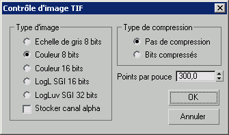

Pour ouvrir la boîte de dialogue Contrôle d'image TIF, cliquez sur Enregistrer ou Configuration dans la boîte de dialogue Fichier sortie rendu.
Zone Type d'image
Vous permet de choisir la méthode d'enregistrement des informations de l'image:
  • Echelle de gris 8 bitscrée une image à échelle de gris 8 bits.
  • Couleur 8 bitscrée une image en couleur 8 bits.
  • Couleur 16 bitscrée une image en couleur 16 bits.
  • LogL SGI 16 bitscrée une image en couleur contenant un codage logarithmique du canal de luminance.
  • LogLuv SGI 32 bitscrée une image en couleur contenant un codage logarithmique du canal de luminance et des informations sur les coordonnées de la couleur.
Stocker canal alpha
Lorsque cette option est activée, le canal alpha est enregistré avec les autres données de l'image. Les données alpha ajoutent 8 bits par pixel au type d'image sélectionné.
Zone Type de compression
Permet d'effectuer le rendu d'un fichier TIFF compressé. Valeur par défaut = Pas de compression.
  • Pas de compressionne compresse pas l'image rendue.
  • Bits compressésutilise l'algorithme de compression TIFF pour compresser le fichier.
Points par pouce
Définit le nombre de points par pouce (dpi) pour l'image enregistrée. Ce paramètre ne modifie pas la résolution de l'image finale, mais il peut avoir un effet sur la façon dont elle est imprimée dans les documents.
