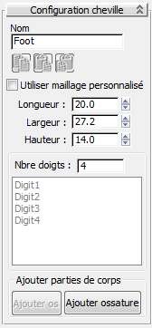

Les paramètres de la Paume incluent les dimensions et une zone de liste pour ajouter et supprimer des doigts. Le panneau déroulant Configuration cheville est identique.

Nom
Affiche le nom de la paume. Reportez-vous à la rubrique Utilisation du système d'appellation de CAT.
Copier/Coller/Coller symétrie
Les boutons permettant de copier et de coller les paramètres de la paume depuis ou vers d'autres paumes. Reportez-vous à la rubrique Copie et collage d'éléments d'ossature
Utiliser maillage personnalisé
Active ou désactive le maillage personnalisé pour cette paume. Reportez-vous à la rubrique Personnalisation de la géométrie sur OsCAT
Longueur/Largeur/Hauteur
La taille de la paume, exprimée en UnitésCAT.
[Groupe des doigts]
Nbre doigts
Le nombre de doigts (doigts et orteils) rattachés à la paume. Intervalle : de 0 à 100.
Après avoir ajouté des doigts, vous pouvez les modifier et modifier leurs os en sélectionnant un os de doigt. Reportez-vous à la rubrique Modification des doigts.
Remarque : Lorsque vous ajoutez ou supprimer des doigts, les doigts restants se répartissent automatiquement le long de l'extrémité de la paume. Par défaut, le doigt 1 est le pouce.
Groupe Ajouter partie de corps
Ajouter structure
Ajoute un os supplémentaire à la paume.
Ajouter ossature
Ajoute des objets d'ossature à la paume (notamment des accessoires). Pour plus de détails, reportez-vous à la rubrique Pour ajouter des objets d'ossature.
