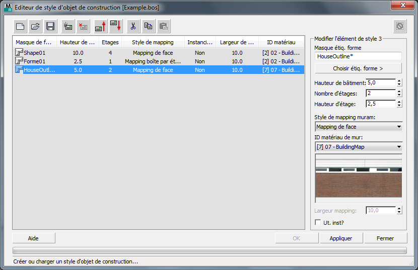

L'éditeur de style d'objet de construction permet d'appliquer un type de bâtiment à une large gamme de bâtiments en associant le type de bâtiment à une série de masques d'étiquette de forme.
Différents types de bâtiments présent dans une scène Civil View
Par défaut, les objets de construction utilisent le matériau CivilViewBuildings.
Répertorie le contenu du style d'objet de construction. Chaque ligne représente un élément du style. Vous pouvez sélectionner un élément dans la liste pour afficher les détails correspondants dans le groupe Modifier l'élément de style d'objet de construction.
Commencer un nouveau style
Ouvrir un style
Enregistrer le style
Ajouter un nouvel élément
Supprimer l'élément sélectionné
Déplacer l'élément sélectionné vers le haut
Déplacer l'élément sélectionné vers le bas
Couper l'élément
Copier l'élément
Coller l'élément
Réinitialiser

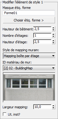

Affiche les paramètres du style de construction sélectionné dans la liste des éléments de style d'objet de construction, et permet de choisir les formes auxquelles le style est appliqué.
