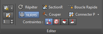

Groupe de fonctions Modifier
Le groupe de fonctions Edition contient différents outils permettant de modifier des objets basés sur des polygones, notamment des contraintes de transformation, des outils de création d'arêtes et de boucles, ainsi que des outils de modification des coordonnées de textures.
Interface
Groupe de fonctions Editer dans le ruban réduit
Groupe de fonctions Editer dans le ruban agrandi
