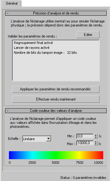

Le groupe de fonctions Général de l'assistant Analyse de l'éclairage vous aide à gérer les paramètres du rendu mental ray.

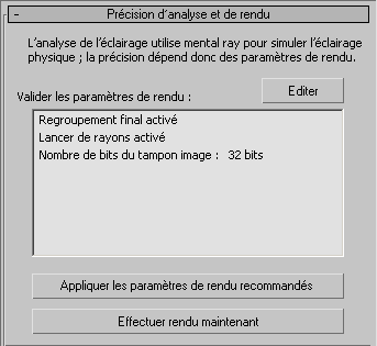

Cette liste montre les paramètres de rendu attendus. Si un paramètre est incorrect, il apparaît en caractères gras; vous devez corriger le paramètre puis cliquer sur Mise à jour pour confirmer la correction apportée.
Panneau déroulant Regroupement final.
Panneau déroulant Algorithmes de rendu.
Panneau déroulant Qualité d'échantillonnage. Modifier Cliquez ici pour ouvrir la boîte de dialogue Configuration rendu, où vous pouvez corriger les paramètres marqués comme incorrects.
Cliquez ici pour charger les paramètres de rendu recommandés qui sont valides pour l'analyse de l'éclairage.
Par défaut, ces paramètres recommandés sont mental.ray.daylighting.high. Vous pouvez modifier les paramètres recommandés: les autres paramètres recommandés mental.ray possèdent des paramètres d'analyse d'éclairage valides (mais vous ne pouvez pas utiliser les paramètres recommandés 3dsmax.scanline avec l'assistant Analyse de l'éclairage).
Cliquez ici pour réaliser le rendu de la fenêtre active.
Ce bouton est un raccourci. En général, vous n'effectuerez pas le rendu de la scène avant que le champ d'état de l'assistant Analyse d'éclairage n'affiche Etat: 0 paramètres incorrects.

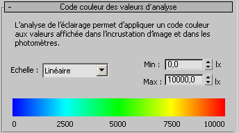

Définit l'intervalle de pseudo couleurs à utiliser lorsque vous réalisez le rendu en utilisant des photomètres ou les valeurs d'incrustation d'image. Le type d'éclairage spécifique qui est mappé (par exemple, luminance, éclairement etc.) dépend du photomètre ou de l'effet d'incrustation.
Choisissez l'échelle utilisée pour mapper les valeurs de couleur. Peut être Linéaire ou Logarithmique. Linéaire est la valeur par défaut.
L'échelle logarithmique est utile notamment lorsque l'illumination des surfaces désirées est faible comparée à l'illumination maximale de la scène.
Définit les valeurs minimum et maximum à mapper et à représenter dans le rendu. Les valeurs inférieures à la texture minimale pour la couleur d'affichage à l'extrême gauche, et les valeurs supérieures à la texture maximale pour la couleur d'affichage à l'extrême droite. Par défaut: Min = 0 lux (lx), Max = 10000 lux (lx).
Si les unités du système d'éclairage sont américaines, ces valeurs s'affichent en pied-chandelle (f.c.) et non en lux.
Affiche les associations spectre-intensité. Les nombres sous le spectre peuvent varier, selon les valeurs maximale et minimale que vous avez définies.
