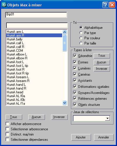

Ajouter des objets Max
Ouvre la boîte de dialogue Objets Max à mixer dans laquelle sont répertoriés tous les objets non bipèdes de la scène. Cette boîte de dialogue permet d'ajouter des objets contrôlés par votre animation mixée, et de préciser le nom du mixage dont ils font partie.
Cette boîte de dialogue est comparable à la Flotteur de sélection.
Remarque : Le nom du mélange par défaut est le noeud racine comportant le plus d'enfants dans la liste.
Remarque : Vous ne pouvez ajouter des objets que dans un seul mélange à la fois. Lorsqu'un objet est intégré à un mélange, il est retiré de la liste.
