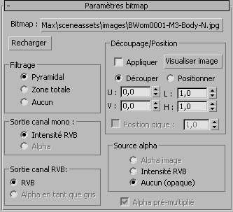

Panneau déroulant Paramètres bitmap
Bitmap
Permet de sélectionner le bitmap à l'aide de l'explorateur de fichiers standard. Une fois la sélection effectuée, le chemin complet apparaît sur ce bouton.
Recharger
Recharge le fichier bitmap en utilisant le même nom et le même chemin. Vous n’avez pas besoin d'utiliser le navigateur de fichiers pour recharger le bitmap après sa mise à jour dans votre programme de dessin.
Le fait de cliquer sur Recharger pour toute instance de la map entraîne la mise à jour de celle-ci dans tous les champs échantillons ainsi que dans la scène.
Zone Filtre
Les options de filtrage vous permettent de sélectionner la méthode d'évaluation des pixels utilisée pour l'anti-crénelage du bitmap.
  • Pyramidal(valeur par défaut). Requiert moins de mémoire et peut être utilisé pour la plupart des besoins.
  • Zone totaleRequiert beaucoup plus de mémoire, mais permet généralement d'obtenir de bien meilleurs résultats.
  • AucunDésactive le filtrage.
Zone Sortie canal mono
Certains paramètres, tels que l'opacité et le niveau spéculaire, ont une valeur unique contrairement aux composantes de couleur d'un matériau qui ont trois valeurs. Les commandes de cette zone déterminent la source du canal mono de sortie en termes de bitmap d'entrée.
  • Intensité RVBUtilise l'intensité des canaux rouge, vert et bleu en tant que map. La couleur des pixels est ignorée et seule la valeur ou la luminance des pixels est utilisée. Les couleurs sont calculées comme des valeurs de gris variant de 0 (noir) à 255 (blanc).
  • AlphaUtilise l'intensité du canal alpha en tant que map.
Zone Sortie canal RVB
La sortie de canal RVB détermine la provenance de la partie RVB de la sortie. Les commandes de cette zone n’ont d'incidence que sur les maps appliquées à des composantes du matériau qui affichent de la couleur : Ambiant, Diffus, Spéculaire, Couleur filtre, Réflexion et Réfraction.
  • RVBAffiche les valeurs de couleur unie des pixels. (Valeur par défaut)
  • Alpha en tant que grisAffiche les tons de gris en fonction des niveaux du canal alpha.
Zone Découpage/Position
Les commandes de cette zone vous permettent de découper ou de réduire le bitmap de façon à le repositionner. L’option de découpage vous permet de redimensionner un bitmap de façon à ce qu'il occupe une zone rectangulaire plus petite qu'à l'origine. Cette opération n’a aucune incidence sur l'échelle du bitmap.
L’option de positionnement vous permet de modifier l'échelle de la map en vue de la positionner à l'emplacement de votre choix au sein de la zone rectangulaire qui lui est allouée. Cette opération a une incidence sur l'échelle du bitmap, celui-ci étant toutefois affiché dans son intégralité. Il est possible d'animer les quatre valeurs qui déterminent la position et la taille de la zone de découpage ou de positionnement.
Les paramètres de découpage et de positionnement affectent le bitmap uniquement lorsqu'il est utilisé dans cette map et ses instances. Ils n’ont aucune incidence sur le fichier bitmap en tant que tel.
Appliquer
Activez cette option pour utiliser les paramètres de découpage ou de position.
Visualiser image
Ouvre une fenêtre qui montre le bitmap entouré par le contour d'une région avec des poignées sur les côtés et dans les angles. Pour changer la taille de la zone de découpage, faites glisser les poignées. Pour déplacer la région, positionnez en son intérieur le curseur de la souris puis faites-la glisser.
Pour voir les résultats de modification de la région, activez Appliquer (voir ci-dessus). Cette action permet de voir les changements dans la région au fur et à mesure que vous en apportez.
La fenêtre de bitmap propose des commandes U/V et W/H (largeur/hauteur) dans sa barre d'outils. Utilisez ces champs pour ajuster l'emplacement et la taille de l'image ou couper la zone.
Si vous choisissez Positionner, le fait de faire glisser les poignées de la zone de la région modifie l'échelle du bitmap (maintenez enfoncé Ctrl pour conserver le rapport hauteur/largeur du bitmap), et le fait de faire glisser l'image change son emplacement dans la zone de recouvrement.
Le bouton UV/XY situé à droite de la barre d'outils de la fenêtre vous permet de passer de l'un à l'autre en utilisant les coordonnées UV ou XY dans les doubles flèches de la barre d'outils (par défaut = UV).
  • DécouperActive la fonction de découpage.
  • PositionnerActive la fonction de positionnement.
U/V
Permet d'ajuster la position du bitmap.
Permet d'ajuster la largeur et la hauteur du bitmap ou de la zone de découpage.
Position gigue
Spécifie la valeur du décalage aléatoire. A 0, il n’y a pas de décalage aléatoire. Les valeurs sont comprises entre 0 et 1.
Lorsque l'option Positionner est activée, la taille et la position spécifiées par les champs à double flèche ou la fenêtre d'édition sont ignorées. 3ds Max choisit ensuite une taille et une position de recouvrement aléatoires pour l'image.
Zone Source Alpha
Les commandes de cette zone déterminent la source du canal alpha de sortie en termes de bitmap d'entrée.
  • Image Alpha Utilise le canal alpha de l'image (cette option est désactivée si l'image ne comporte pas de canal alpha).
  • Intensité RVB Convertit les couleurs du bitmap en valeurs tonales de l'échelle de gris et les utilise pour la transparence. Le noir correspond à la transparence et le blanc à l'opacité.
  • Aucun (opaque ) N'utilise pas la transparence.
Alpha prémultiplié
Détermine la façon dont le canal alpha est traité dans le bitmap. Lorsque cette option est activée, le fichier doit contenir le canal alpha prémultiplié par défaut. Lorsqu'elle est désactivée, le canal alpha n’est pas prémultiplié et les valeurs RVB ne sont pas prises en compte.
Conseil : si vous appliquez une image alpha en tant que map diffuse, par exemple, et que l'effet de décalcomanie est incorrect, il est probable que le fichier bitmap contienne une image alpha non prémultipliée et que les valeurs RVB soient conservées séparément des valeurs alpha. Pour parer à ce problème, désélectionnez la case Alpha prémultiplié.

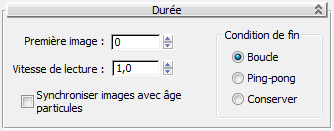

Panneau déroulant Durée
Ces commandes vous permettent de modifier l'heure de début ainsi que la vitesse des fichiers d'animation (AVI ou MOV) utilisés en tant que maps de texture animées. Elles simplifient grandement l'utilisation des séquences d'images dans les scènes, car elles vous permettent de contrôler la synchronisation avec précision.
Image de début
Indique l'image marquant le début de l'animation appliquée à la map.
Vitesse de lecture
Permet de ralentir ou d'accélérer l'animation appliquée à la map (par exemple, 1 représente la vitesse normale, 2 double la vitesse, 0,333 représente un tiers de la vitesse).
Synchroniser images avec âge particules
Lorsque cette option est activée, 3ds Max synchronise les images d'une séquence de bitmaps avec l'âge des particules auxquelles la map est appliquée. Avec cet effet, chaque particule affiche la séquence à partir de sa naissance, au lieu de se voir affecter l'image actuelle. Cette option est désactivée par défaut.
Par ailleurs, lorsque vous utilisez Particle Flow, affectez le matériau contenant la map Bitmap à un opérateur Dynamique matériau. Pour plus d'informations et pour visualiser la procédure, reportez-vous à la rubrique Opérateur Dynamique matériau.
Remarque : cette fonctionnalité n'est pas prise en charge par le rendu mental ray.
Zone Condition de fin
Détermine ce qui se produit après la dernière image de l'animation bitmap si l'animation est plus courte que la scène.
  • BoucleEntraîne la répétition infinie de l'animation depuis le début.
  • Ping-PongVous permet de lire l'animation en avant puis en arrière indéfiniment, chaque séquence animée étant répétée "en boucle".
  • ConserverEffectue un arrêt sur la dernière image de l'animation bitmap.
