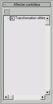

  2. Dans le groupe de fonctions Mouvement , cliquez sur Paramètres, ouvrez le panneau déroulant Affecter contrôleur.

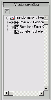

  3. Sélectionnez la piste de transformation dans la liste Affecter contrôleur.
  4. Cliquez sur (Affecter contrôleur), puis sélectionnez le contrôleur de référence externe dans la boîte de dialogue Assign Transform Controller (Affecter contrôleur de transformation).
  5. Dans la boîte de dialogue Ouvrir fichier, naviguez jusqu'au fichier à partir duquel référencer en externe le contrôleur de transformation et cliquez sur Ouvrir.

    Position de transformation de l'objet sélectionnée.
    Position de transformation de l'objet référencée en externe.

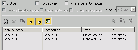

  4. Sur la boîte de dialogue Objets Xréf, assurez-vous que Fusion Transformations est désactivée, puis cliquez sur (Créer enregistrement référence externe à partir du fichier) et sélectionnez la scène que vous venez d'enregistrer.
    La sphère apparaît dans votre scène maître à [0,0,0].
  5. Déplacez la sphère vers [10,10,10].
    La sphère est alors convertie de [10,10,10] vers [15,15,15].
  6. A l'aide du bouton droit de la souris, cliquez sur l'entrée correspondant au contrôleur de référence externe dans la liste des entités références externes de la boîte de dialogue Objets Xréf.
  7. A partir du menu contextuel, sélectionnez Réinitialiser décalage PRE.
    Ceci supprime le décalage local de la sphère, qui retrouve désormais sa position d'origine [0,0,0].
