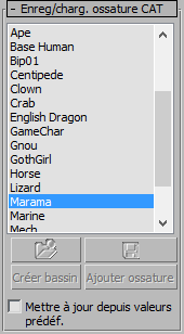

  4. Choisissez une ossature prédéfinie dans la liste du panneau déroulant Enregist./Charger ossatures CAT.
  5. Cliquez ou faites glisser le curseur dans la fenêtre pour ajouter la valeur prédéfinie à la scène.

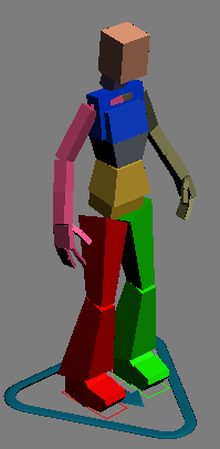

    L'ossature s'affiche dans la fenêtre.
    Ossature CAT prédéfinie Marama
    Dans le groupe de fonctions Créer, le panneau déroulant Paramètres ossatures CAT affiche les paramètres de base de l'ossature. Vous pouvez modifier les paramètres au cours de la création ; comme pour les autres objets 3ds Max, vous pouvez également modifier les paramètres de création ultérieurement en sélectionnant l'objet Parent CAT et en ouvrant le groupe de fonctions Modifier.
