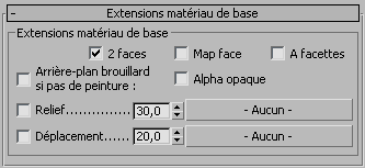

Transforme le matériau en un matériau à 2 faces. Applique le matériau aux deux côtés des faces sélectionnées.
Applique le matériau aux faces de la géométrie. Si le matériau utilise des maps, les coordonnées de mapping ne sont pas nécessaires. Les maps sont automatiquement appliquées à chaque facette de l'objet.
Effectue le rendu de chaque face d'une surface comme s'il s'agissait d'une surface plane.
Lorsque l'option Peinture est désactivée (ce qui est symbolisé par le voyant de bascule éteint), les zones peintes du matériau sont de la même couleur que l'arrière-plan. Lorsque cette bascule est activée, l'arrière-plan des zones peintes est affecté par le brouillard entre la caméra et l'objet. Cette option est désactivée par défaut.
Lorsque cette option est activée, le canal alpha est opaque même si les composantes encre et peinture sont désactivées. Cette option est désactivée par défaut.
Lorsque cette option est activée, la map Relief est activée. Utilisez le paramètre numérique pour contrôler la quantité de relief et le bouton Map pour affecter une map Relief .
Lorsque cette option est activée, la map Déplacement est activée. Utilisez le paramètre numérique pour contrôler la quantité de relief et le bouton Map pour affecter une map Déplacement .

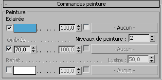

La peinture constitue la principale couleur du matériau et comporte trois composantes. Cette section décrit les composantes et leurs commandes communes.
Couleur de remplissage des zones éclairées des objets. Valeur par défaut = bleu clair.
Le fait de désactiver cette composante a pour effet de rendre l'objet invisible, à l'exception de l'encre. Valeur par défaut : activé.
Gauche : personnage éclairé
Droite : Eclairée et Reflets sont désactivées pour effectuer uniquement le rendu de l'encre
L'augmentation de la valeur de Niveaux augmente le nombre d'ombres de la couleur de base visible dans la zone éclairée.
Le premier paramètre numérique correspond au pourcentage de couleur Eclairée qui apparaît sur le côté non éclairé des objets. Valeur par défaut = 70.
Le fait de désactiver cette composante a pour effet d'afficher un échantillon de couleur que vous pouvez utiliser pour affecter une autre couleur aux zones ombrées. Valeur par défaut : activé.
L'augmentation de la valeur de Ombré augmente la saturation de la zone ombrée. Vous pouvez également utiliser Ombré pour donner une couleur distincte aux ombres.
Couleur du reflet spéculaire. Valeur par défaut = blanc.
Lorsque cette composante est désactivée, aucun reflet spéculaire n'est utilisé. Cette option est désactivée par défaut.
Gauche : aucun reflet
Droite : reflet activé
La diminution du lustre réduit la taille des reflets.
Contrôles des composants de couleur :
Il s'agit des contrôles associés à chaque composante de l'élément peinture du matériau Encre et Peinture. Chaque composante possède une bascule d'activation/de désactivation, un contrôle principal et, sur la droite, plusieurs contrôles relatifs aux maps.
Texture du composant éclairé
Derrière à droite : matériau d'origine sans map
Gauche : composante éclairée avec une map d'atténuation
Devant à droite : composante éclairée avec un bitmap appliqué
Si vous définissez la double flèche sur 100 %, la map remplacera complètement la composante de couleur principale. En revanche, si la double flèche est définie sur des pourcentages moins élevés, la map se mélange à la couleur.

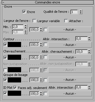

L'encre représente les contours du matériau.
A l'exception de la composante Largeur de l'encre, toutes les composantes de l'élément encre possèdent une bascule d'activation/de désactivation et un échantillon de couleur. Cliquez sur l'échantillon de couleur pour afficher un sélecteur de couleurs et définir la couleur de la composante de l'encre. Les composantes de l'encre, Largeur de l'encre y compris, possèdent également plusieurs contrôles relatifs aux maps.
Lorsque cette option est activée, le rendu contient des lignes tracées à l'encre. Lorsqu'elle est désactivée, aucune ligne tracée à l'encre n'apparaît dans le rendu. Valeur par défaut : activé.
Gauche : rendu avec l'encre
Droite : encre désactivée
Permet de contrôler la forme du pinceau et le nombre d'échantillons qu'il utilise. Lorsque ce paramètre est égal à 1, le pinceau a la forme d'un " + " et les échantillons sont prélevés sur une zone de 5 pixels. Lorsqu'il est défini sur 2, le pinceau a une forme octogonale et les échantillons sont prélevés sur une zone de 9 à 15 pixels. S'il est défini sur 3, le pinceau a une forme presque circulaire et les échantillons sont prélevés sur une zone de 30 pixels. Intervalle = de 1 à 3. Valeur par défaut=1.
Largeur de l'encre en pixels. Cette valeur peut être spécifiée à l'aide de la double flèche intitulée Min (minimum), à moins que l'option Largeur variable ne soit activée. Lorsque l'option Largeur variable est activée, la double flèche Max (maximum) est également activée et l'encre peut varier entre la valeur minimale et la valeur maximale. Valeur par défaut : Min = 2, Max = 4.
Gauche : largeur d'encre d'un pixel
Au centre : largeur d'encre de cinq pixels
Droite : la largeur d'encre varie d'un pixel à cinq pixels.
Lorsque cette option est activée, la largeur de l'encre peut varier entre les largeurs minimale et maximale définies. L'encre de largeur variable a un aspect plus harmonieux que l'encre dotée d'une largeur constante. Cette option est désactivée par défaut.
L'épaisseur de l'encre peut avoir une map.
Gauche : épaisseur avec une map dégradé
Droite : épaisseur avec une map bruit
Lorsque l'option Largeur variable est activée, il est possible que l'éclairage de la scène rende les lignes d'encre si fines qu'elles deviennent presque invisibles. Si cela se produit, activez l'option Attacher qui force la largeur de l'encre à rester entre les valeurs Min et Max, quel que soit l'éclairage. Cette option est désactivée par défaut.
Il s'agit de l'encre qui délimite les contours externes d'un objet qui apparaît contre l'arrière-plan ou devant un autre objet. Valeur par défaut : activé.
Gauche : rendu du contour seulement
Droite : rendu du chevauchement et de la non-juxtaposition seulement
Encre utilisée lorsqu'une partie d'un objet se chevauche elle-même. Valeur par défaut : activé.
Similaire à l'option Chevauchement, mais applique l'encre à la surface la plus éloignée et non à la surface la plus proche. Cette option est désactivée par défaut.
L'encre dessinée entre les limites des groupes de lissage. En d'autres termes, cette option a pour effet d'appliquer de l'encre sur les bords de l'objet qui n'ont pas été lissés. Valeur par défaut : activé.
L'encre dessinée entre les différentes valeurs d'ID de matériau. Valeur par défaut : activé.
Application d'encre sur les arêtes situées entre les sous-matériaux
Il existe des commandes map pour chaque composant d'encre: Largeur, Contour, Chevauchement, Non-juxtaposition, Groupe de lissage et Mat ID (ID matériau). Elles fonctionnent de la même manière que pour les composantes de peinture des matériaux, comme décrit ci-dessus.
