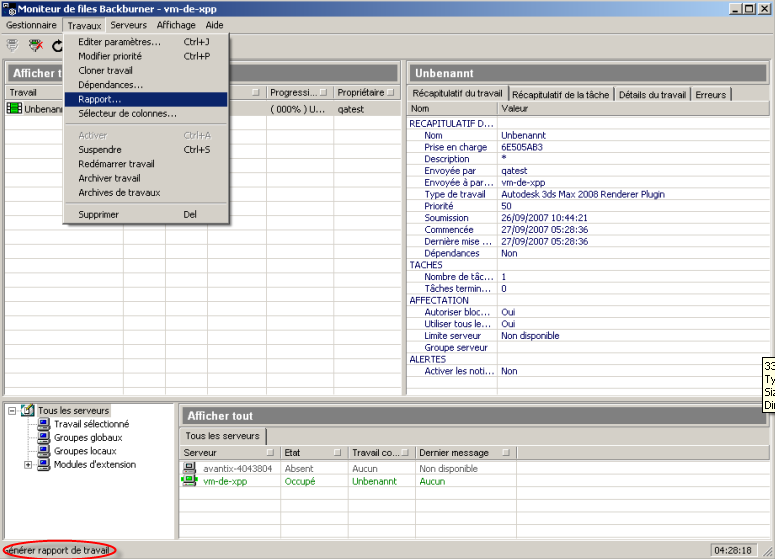

Menu Tâches
Utilisé pour obtenir des informations sur les travaux de rendu. La plupart des fonctions du menu Travaux sont disponibles uniquement quand au moins un des travaux est mis en surbrillance dans la liste des travaux, et peut nécessiter qu'une seule tâche soit mise en surbrillance.
Ces commandes sont également disponibles en faisant un clic droit sur une tâche de la liste des travaux.

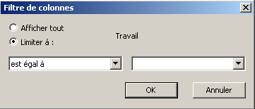

Modifier les paramètres
Ouvre la boîte de dialogue Paramètres des travaux avec des paramètres de fonctions liées aux tâches telles que l'intervalle image et la taille de sortie.

Rapport
Ouvre la boîte de dialogue Rapport de tâche afin de générer des fichiers texte contenant les rapports des travaux.

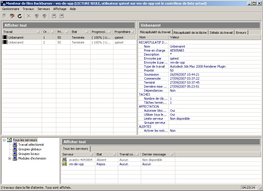

Liste des travaux
La fenêtre liste des travaux liste toutes les travaux actuels ainsi que leur progression et leur état. De plus, une icône d'état devant le nom de chaque tâche donne une indication graphique sur son état. Reportez-vous à la rubrique Afficher les travaux et les serveurs avec le moniteur de file d'attente .
Faites un clic droit sur un nom de tâche pour accéder au Menu Tâches
Cliquez sur le titre d'une colonne pour trier la liste selon le contenu de la colonne (plusieurs clics permettent de trier de manière croissante et décroissante). Faites un clic droit sur le titre de la colonne pour accéder au menu vous permettant de trier la colonne, de déterminer son axe, de supprimer la colonne (si elle est optionnelle), d'accéder au Sélectionneur de colonnes pour ajouter des colonnes supplémentaire et pour afficher uniquement les colonnes par défaut.
Fenêtre informations sur le travail
La fenêtre d'informations sur le travail contient des onglets permettant d'afficher des informations sur les différents aspects d'une tâche surlignée dans la fenêtre liste des travaux. Si aucun travail n'est surligné ou que plusieurs travaux sont sélectionnés, cette fenêtre reste vide.
Vous pouvez trier et filtrer les colonnes de la fenêtre Informations sur le travail. Cliquez dans la colonne que vous souhaitez filtrer et sélectionnez les options Filtre de colonne.
Résumé du travail
Liste les information importantes concernant le travail, y compris les paramètres d'options du travail et de sortie.
Résumé de la tâche
Listes les image de la tâche (sous ID de la tâche) ainsi que le statut de chaque image, le délai de rendu, le serveur de rendu et enfin la date et l'heure de l'affectation.
Faites un clic droit sur l'image que vous souhaitez afficher sous "ID de la tâche" pour voir son fichier de sortie. Cette option est disponible uniquement pour les tâches terminées.
Détails du travail
Liste les paramètres de rendu du travail, les statistiques de la scène et les réglages gamma.
Erreurs
Liste chaque image où s'est produit une erreur, le nom du serveur ayant enregistré l'erreur ainsi qu'une description de l'erreur, y compris les textures manquantes, les coordonnées de textures manquantes et les répertoires de sortie incorrects.
