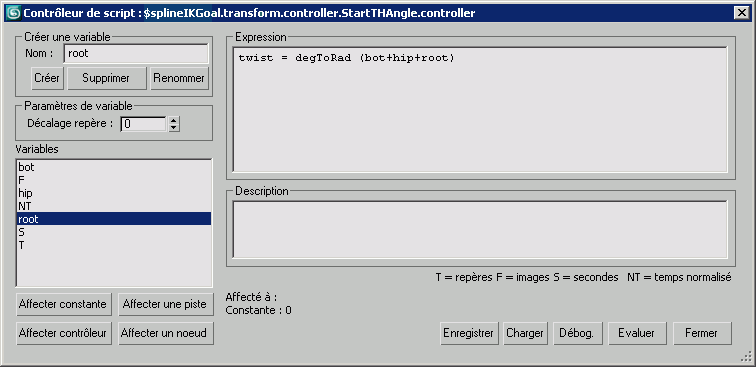

Les contrôleurs de script fonctionnent comme les contrôleurs d'expressions. Ils affichent une boîte de dialogue Contrôleur de script dans laquelle vous pouvez entrer un script afin de calculer la valeur du contrôleur.

Pour utiliser un contrôleur de script de transformation :
La boîte de dialogue Contrôleur de script s'affiche.
L'affectation d'un contrôleur de script ouvre automatiquement la boîte de dialogue Contrôleur de script qui permet d'entrer un script. Vous pouvez ensuite ouvrir cette boîte de dialogue en cliquant avec le bouton droit de la souris sur une piste dans le groupe de fonctions Mouvement ou dans la hiérarchie de la vue piste, en choisissant Propriétés. Vous pouvez également cliquer sur le bouton Propriétés dans la barre d'outils de la vue piste.
Répertorie toutes les variables disponibles dans le contrôleur. Les variables prédéfinies suivantes qui ont une valeur constante sont disponibles dans chaque contrôleur de script et ne peuvent être ni supprimées ni renommées :
