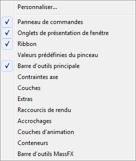

Menu contextuel de personnalisation de l'affichage
Le menu contextuel de personnalisation de l'affichage apparaît lorsque vous cliquez avec le bouton droit de la souris sur une zone inutilisée d'une barre d'outils (jamais lorsqu'il se trouve sur un bouton) ou certaines parties du panneau de commandes. Ce menu vous permet d'activer ou de désactiver l'affichage de divers éléments de l'interface utilisateur, de personnaliser l'affichage des barre d'outils et d'ancrer ou de faire flotter des éléments tels que le groupe de fonctions de commandes.
Cliquez avec le bouton droit de la souris dans une zone vide d'une barre d'outils afin d'ouvrir le menu contextuel de personnalisation de l'affichage.
À certains endroits, le curseur se transforme alors en une pile de deux feuilles de papier et une info-bulle affiche le nom de l'élément survolé. Cela inclut le Panneau de commandes, comme le montre l'illustration suivante.
Un clic avec le bouton droit de la souris à cet endroit ouvre une version développée du menu. Ces endroits sont :

Les options suivantes s'affichent toujours dans le menu :
Personnaliser
Ouvre la boîte de dialogue Personnaliser interface utilisateur qui vous permet de modifier les raccourcis clavier, barres d'outils, etc.
Groupe de fonctions de commandes
Active ou désactive le panneau de commandes. Cette option est activée par défaut.
Onglets de présentation de fenêtre
Active ou désactive la barre des ongletsDisposition de la fenêtre. Cette option est activée par défaut.
Ruban
Active ou désactive le ruban. Cette option est activée par défaut.
Valeurs prédéfinies du pinceau
Permet d'activer ou de désactiver la barre d'outils Valeurs prédéfinies du pinceau. Cette option est désactivée par défaut.
Barre d'outils
Active ou désactive l'affichage de la barre d'outils principale. Cette option est activée par défaut.
Contraintes axe
Active ou désactive l'affichage de la barre d'outils Contraintes axe. Cette option est désactivée par défaut.
Couches
Active ou désactive l'affichage de la barre d'outils Couches. Cette option est désactivée par défaut.
Extras
Active ou désactive l'affichage de la barre d'outils Extras. Cette option est désactivée par défaut.
Raccourcis de rendu
Active ou désactive l'affichage de la barre d'outils Raccourcis de rendu. Cette option est désactivée par défaut.
Accrochages
Active ou désactive l'affichage de la barre d'outils Accrochages. Cette option est désactivée par défaut.
Couches d'animation
Active ou désactive l'affichage de la barre d'outils Couches d'animation. Cette option est désactivée par défaut.
Conteneurs
Active ou désactive l'affichage de la barre d'outils Conteneur. Cette option est désactivée par défaut.
Barre d'outils MassFX
Active ou désactive l'affichage de la barre d'outils MassFX. Cette option est désactivée par défaut.
