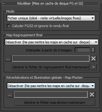

Le panneau déroulant Réutiliser regroupe toutes les commandes de génération et d'utilisation des fichiers de texture de regroupement final (FGM) et de texture photon (PMAP), et ajoute la capacité à réduire ou à éliminer le scintillement dans les animations rendues en interpolant sur les fichiers de texture de regroupement final.
Le calcul des solutions de texture de regroupement final et de photon demande souvent un calcul approfondi ; lorsque cela est pertinent, la mise en cache des solutions dans des fichiers séparés peut réduire significativement le temps de rendu, notamment lorsque vous appliquez un nouveau rendu à une animation, par exemple, après le réglage de la caméra. L'utilisation des solutions en cache peut également faire gagner du temps lors d'un rendu sur un réseau ; vous pouvez générer les fichiers en cache une première fois, puis les rendre accessibles à tous les ordinateurs du réseau pour leur permettre de participer à l'application du rendu sur les images.
Pour les fichiers FGM, vous pouvez choisir d'accumuler tous les points de texture de regroupement final dans un seul fichier, ou de générer des fichiers séparés pour les images d'animation individuelles. Avec cette dernière méthode, vous pouvez ensuite réduire le scintillement de l'animation en interpolant sur les fichiers de texture lors du rendu.

Pour générer puis utiliser une solution de regroupement final lors de l'application du rendu sur une animation sans déplacer des objets :
Cette méthode permet d'utiliser plusieurs fichiers de texture de regroupement final et est plus efficace lorsque les objets de la scène se déplacent pendant l'animation. Vous pouvez minimiser le scintillement du regroupement final en interpolant sur les solutions de regroupement final.
Lorsque vous générez le rendu d'une animation qui contient une caméra mobile et des objets/lumières mobiles, une option spéciale vous permet de projeter des points de regroupement final à des intervalles réguliers le long de la trajectoire de la caméra (voir l'étape 1).

Cette valeur détermine le nombre d'images situées avant et après l'image actuelle sur laquelle l'interpolation a lieu. Par exemple, l'interpolation de l'image 5 avec Interpoler=2 utilise les solutions de regroupement final mises en cache pour les images 3 à 7 incluses.
Plus la valeur Interpoler est élevée, plus le scintillement diminue. Cependant, si les objets et/ou les lumières se déplacent très rapidement pendant l'animation, une valeur d'interpolation élevée peut réduire la précision de la solution de regroupement final.

Ce paramètre est également disponible dans la Fenêtre image rendu sous la forme Réutiliser
Verrouille le regroupement final.
Pour réduire ou supprimer le scintillement de regroupement final dans les animations rendues, utilisez cette méthode avec l'option d'interpolation (voir plus bas).
Zone Réutiliser
Regroupement final sans générer d'abord des fichiers maps de regroupement final, le logiciel spécifie le nom de base des fichier maps par défaut temp.fgm dans le dossier de projet courant, dans le chemin \sceneassets\renderassets\. Vous pouvez modifier le chemin et le nom de fichier en cliquant sur le bouton
(Parcourir) à gauche du champ du nom de fichier. Par exemple, si ce paramètre est 2, mental ray utilise pour l'image actuelle la moyenne des solutions de regroupement final à partir de cinq fichiers de texture de regroupement final : les deux images précédant l'image actuelle, l'image actuelle et les deux images suivant l'image actuelle.
ParcourirSi l'option Texture Regroupement final est désactivée (Ne pas mettre en cache la texture sur le disque), la spécification d'un nom de fichier de texture sélectionne automatiquement l'option Ajouter par incrément des points FG aux fichiers de texture.
Si aucun nom de fichier n'est spécifié, le logiciel remplit ce champ automatiquement avec le chemin et le nom de fichier par défaut temp.fgm lorsque vous choisissez l'option Ajouter par incrément des points FG aux fichiers de texture FG ou Lire les points FG uniquement à partir de fichiers de texture FG existants (voir plus haut), ou que vous activez la case à cocher Fenêtre image rendu
groupe Réutiliser
Regroupement final.
Supprimer fichier
groupe de fonctions Sortie temps). Génère les textures dans le fichier spécifié sans générer le rendu de la scène. Disponible uniquement lorsque la méthode est définie sur Ajouter par incrément des points FG aux fichiers de texture ou Lire les points FG uniquement dans les fichiers de texture existants. Si l'option Mode est définie sur Un fichier uniquement, mental ray enregistre tous les points de regroupement final dans le même fichier. Cependant, si l'option Mode est définie sur Un fichier par image, un fichier FGM distinct est généré pour chaque image de l'animation.

Ces options indiquent à mental ray comment calculer et utiliser les fichiers de texture photon pour l'illumination indirecte. Ces commandes sont disponibles uniquement si les groupes de fonctions Réverbération ou Illumination globale sont activés dans le panneau déroulant Réverbérations et texture photon (illumination globale).
Choisissez la méthode de génération des réverbérations et des fichiers de texture photon :
