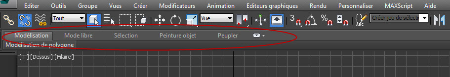

L'interface du ruban se présente sous la forme d'une barre d'outils contextuelle hautement personnalisable contenant les onglets Modélisation, Mode libre, Sélection, Peinture objet et Peupler. Chaque onglet comprend plusieurs groupes de fonctions et outils dont l'accessibilité peut dépendre du contexte.
Le ruban peut adopter une orientation horizontale ou verticale lorsqu'il est ancré ou une orientation verticale lorsqu'il est flottant. Il peut être agrandi (Afficher le ruban complet) ou réduit aux onglets et aux titres/boutons des groupes de fonctions. Par défaut, le ruban s'affiche horizontalement, est réduit aux titres des groupes de fonctions et est ancré juste au-dessous de la barre d'outils principale, comme indiqué dans l'illustration suivante (mis en évidence par un contour rouge).
L'unité de base de l'organisation du ruban est le groupe de fonctions, chacun d'entre eux contenant un jeu d'outils correspondant. Le groupe de fonctions principal de l'onglet Modélisation est le groupe de fonctions Modélisation de polygone. Celui-ci contient les commandes globales permettant d'afficher les autres groupes de fonctions, de changer de niveau de sous-objet, de passer en mode de sélection adoucie, etc.

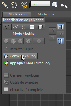

Pour convertir un objet en poly éditable ou au format Editer poly :
Pour rendre accessible la plupart des fonctions du ruban dans les onglets Modélisation, Mode libre et Sélection, un seul objet poly éditable ou Editer poly doit être sélectionné et le niveau de pile correspondant doit être actif. Si l'objet sur lequel vous souhaitez travailler n'est pas au format requis, vous pouvez utiliser le ruban pour le convertir.
Cela permet de convertir l'objet ou d'appliquer le modificateur, puis de passer au mode Modifier si nécessaire.
