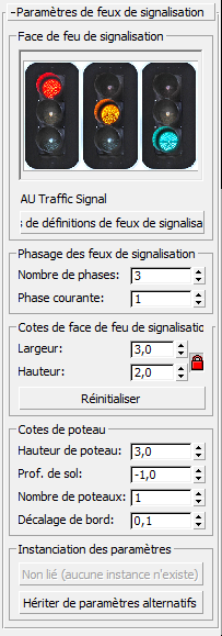

Dans Civil View, les signaux de trafic paramétriques utilisent une texture unique de face de panneau divisée en plusieurs segments horizontaux distincts. En variant les coordonnées de texture de la géométrie de la face de panneau, Civil View affiche un seul de ces segments à la fois. Cela permet de basculer entre les segments du bitmap pour créer l'illusion que le signal change. Vous pouvez même animer ces paramètres.
Bitmap avec trois phases d'un feu de signalisation standard
Cette technique peut être utilisée pour représenter tout panneau qui utilise le contenu d'une face du panneau ; par exemple, des panneaux à message variable et à matrice lumineuse.
Par défaut, ces valeurs sont issues du fichier INI de la bibliothèque de panneaux Civil View pour l'objet sélectionné.
[Verrouiller]Lorsque cette option est activée, elle contraint les valeurs Largeur et Hauteur afin que le signal conserve un rapport hauteur/largeur cohérent. Rétablit les cotes de face de feu de signalisation définies dans le fichier INI d'origine.
Par défaut, cette valeur est issue du fichier INI de la bibliothèque de panneaux Civil View.
