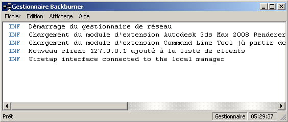

La barre de menus donne accès aux fonctions disponibles dans l'application Gestionnaire de rendu réseau.
Ferme la fenêtre et minimise l'application dans la barre des tâches. L'application reste active lorsque vous la fermez avec cet élément du menu ou le bouton (X) en haut à droite.
Quitte l'application et l'enlève de la mémoire.
Ouvre la boîte de dialogue Propriétés générales du gestionnaire Backburner.
Ouvre la boîte de dialogue Propriétés de journalisation du gestionnaire Backburner, qui vous permet de filtrer les types de messages pouvant apparaître dans la fenêtre liste et de spécifier si les messages doivent être envoyés vers la fenêtre liste ou le fichier journal.
Active ou désactive l'affichage de la barre d'état qui s'affiche en bas de la fenêtre du serveur. Lorsque cette option est activée, la case à côté de celle ci est cochée. Valeur par défaut : activé.
Vous permet de choisir la taille du texte qui apparaît dans la fenêtre liste. Les choix vont de la plus petite à la plus grande.
Bascule le défilement automatique de la fenêtre liste. Lorsque l'option est activée, les nouveaux éléments qui apparaissent dans la fenêtre liste font défiler vers le haut le contenu précédent. Lorsqu'elle est désactivée, vous devez faire défiler la fenêtre manuellement pour afficher les dernières entrées saisies. Cette option est activée par défaut.
Affiche des informations sur le programme Gestionnaire y compris sa version et les droits d'auteur.
Cette zone de l'interface Gestionnaire liste différentes sortes d'informations concernant le statut actuel du Gestionnaire. Suivant les sélections faites dans la boîte de dialogue Propriétés de journalisation, les messages sont affichés pour avertir l'utilisateur, par exemple des éléments suivants:
Ces informations peuvent être filtrées grâce à la boîte de dialogue Propriétés de journalisation.
