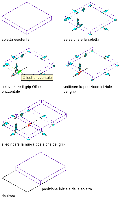

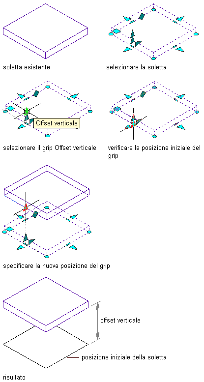

Per modificare l'offset orizzontale o verticale di un oggetto soletta o soletta del tetto in una vista assonometrica 3D, attenersi alla procedura indicata di seguito.
Gli offset corrispondono alle distanze verticale e orizzontale dal punto di inserimento della soletta.
  1. Selezionare la soletta.
  2. Selezionare il grip Offset verticale o Offset orizzontale.
  3. Immettere un valore per specificare la distanza di offset desiderata o spostare il cursore fino a quando non viene visualizzato il valore desiderato, quindi fare clic.
    Modifica dell'offset orizzontale di una soletta tramite il grip Offset orizzontale
    Modifica dell'offset verticale di una soletta tramite il grip Offset verticale
