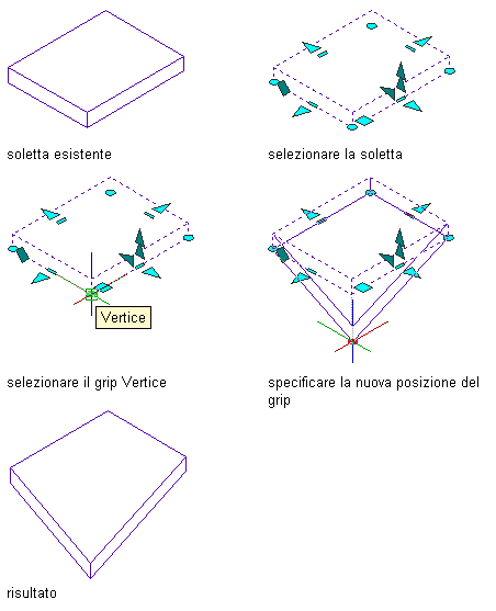

Per modificare le dimensioni o la forma di una soletta o soletta del tetto spostandone uno o più vertici, attenersi alla procedura indicata di seguito.
  1. Selezionare una soletta o soletta del tetto.
  2. Selezionare il grip Vertice del vertice che si desidera spostare o premere MAIUSC e selezionare più grip Vertice.
  3. Spostare il vertice nella posizione desiderata e fare clic. I bordi adiacenti vengono stirati o accorciati di conseguenza. Se sono stati selezionati più grip Vertice, trascinare uno di essi nella posizione desiderata e fare clic; verranno spostati anche gli altri grip selezionati, consentendo così il mantenimento della posizione del grip spostato in relazione agli altri grip.
    Modifica del perimetro di una soletta tramite spostamento di un grip Vertice
