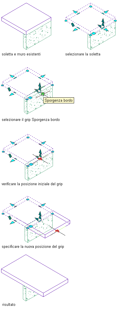

Per modificare la sporgenza del bordo di una soletta o soletta del tetto, attenersi alla procedura indicata di seguito. È possibile modificare la sporgenza anche utilizzando il foglio di lavoro disponibile nel riquadro proprietà o nella scheda contestuale dell'oggetto disponibile nella barra multifunzione.
  1. Selezionare una soletta o soletta del tetto.
  2. Selezionare un grip Sporgenza bordo.
  3. Immettere un valore per specificare la distanza di sporgenza bordo desiderata o spostare il grip fino a quando non viene visualizzato il valore desiderato.
    Modifica della sporgenza bordo di una soletta tramite il grip Sporgenza bordo
