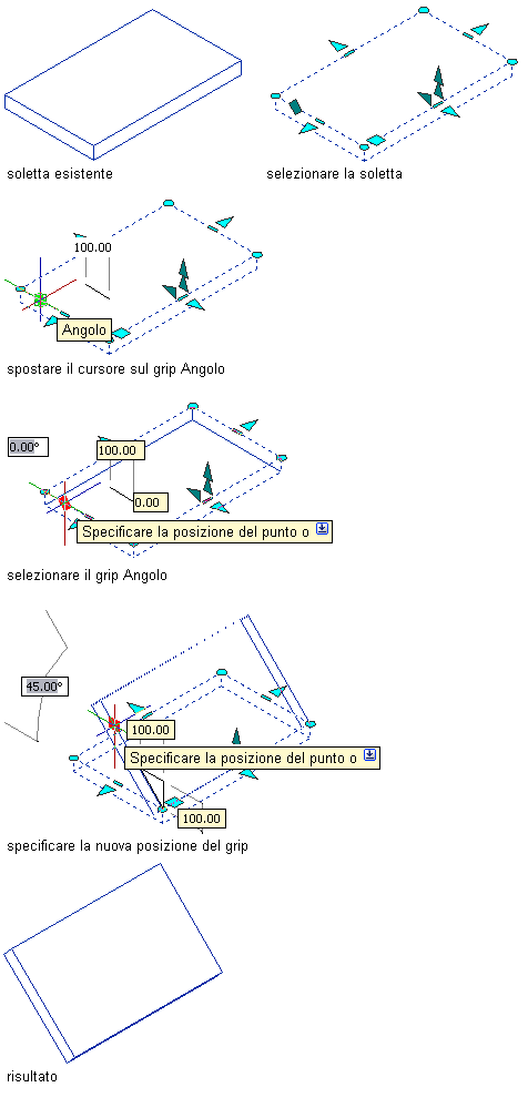

  1. Selezionare la soletta.
  2. Selezionare il grip Angolo. Se l'input dinamico è attivato, nell'area di disegno vengono visualizzati i valori di inclinazione, pendenza e distanza associati.
    Nota: Il grip Angolo è disponibile solo quando si seleziona una soletta o soletta del tetto in una vista assonometrica 3D.

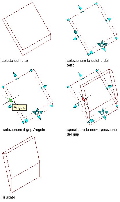

    Modifica dell'inclinazione di una soletta tramite il grip Angolo
    Modifica dell'inclinazione di una soletta del tetto tramite il grip Angolo
  3. Regolare l'inclinazione.
    Per... Procedere nel modo seguente...
    Regolare l'inclinazione manualmente Immettere un valore o spostare il grip fino a quando non viene visualizzato l'angolo desiderato, quindi fare clic.
    Regolare l'inclinazione modificando la pendenza della soletta Premere TAB fino a quando il valore della pendenza non viene evidenziato, quindi immettere un valore o spostare il grip fino a quando non viene visualizzata la pendenza desiderata e fare clic.
  4. Fare clic una sola volta.
