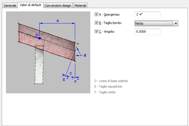

  3. Fare clic sulla scheda Valori di default.
  4. Specificare la sporgenza, il taglio del bordo e l'angolo del bordo.
    Per... Procedere nel modo seguente...
    Specificare la sporgenza della soletta o soletta del tetto Immettere un valore per Sporgenza.

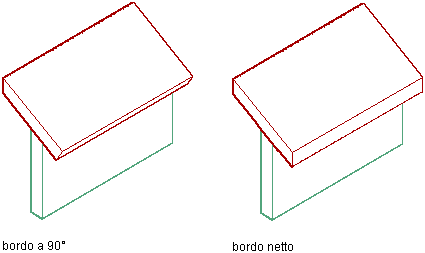

    Specificare l'orientamento del taglio del bordo Selezionare un'impostazione per Taglio bordo:
    • Per tagliare il bordo a 90 gradi rispetto al piano della soletta o soletta del tetto, selezionare Squadrato.
    • Per tagliare il bordo perpendicolarmente rispetto al terreno, selezionare Netto.
    Specificare l'angolo della soletta Immettere un valore in Angolo. Con un valore positivo, la parte inferiore del bordo viene spostata verso l'esterno, mentre con un valore negativo viene spostata verso l'interno.
    Impostazione dei bordi squadrati e netti
