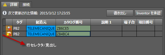

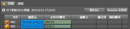

  5. [詳細]と[接続]ペインで、[詳細]タブをクリックします。
  6. 次のいずれかを実行します。
    • AutoCAD Electrical コンポーネントの行全体を選択するには、行セレクタ(見出し)をクリックします。
    • 個別のセルをクリックします。
  7. [Inventor を承認]をクリックします。
