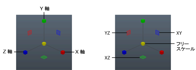

オブジェクトまたはコンポーネントをスケールすると、そのサイズが変わります。スケーリングは、オブジェクトのピボットから行われます。複数のオブジェクトを選択した場合、それらは共通のピボット ポイントからスケールされます。このピボット ポイントは、最後に選択対象に追加されたオブジェクト(キー オブジェクト)です。コンポーネントの場合、ピボット ポイントは、選択したすべてのコンポーネントの中心にあります。
オブジェクトをスケールし、スケール ツール(Scale Tool)オプションのいくつかを設定する方法については、このビデオをご覧ください。
オブジェクトまたはコンポーネントをスケールするには
をクリックするか、[R]キーを押します。
スケール ツール(Scale Tool)の設定を最初に変更する場合は、そのアイコンをダブル クリックして、ツール設定(Tool Settings)パネルのオプションを表示します。
また、移動/回転/スケールの統合マニピュレータまたはユニバーサル マニピュレータを使用して、オブジェクトまたはコンポーネントをスケールすることもできます。
正確な値を使用してスケールするには、「正確な値を使用して移動、回転、スケールする」を参照してください。
