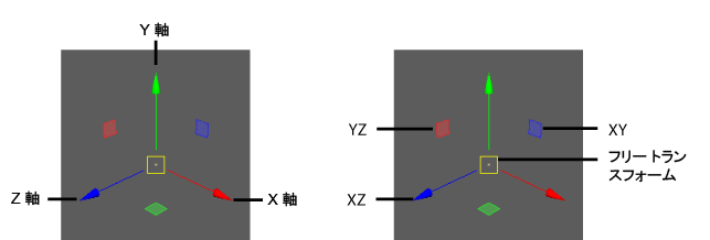

トランスレーションとも呼ばれる移動は、スペース内のオブジェクトまたはコンポーネントの位置を変えることです。移動は、オブジェクトの基点を基準に行われます。複数のオブジェクトを選択した場合は、オブジェクトに共通するピボット ポイントに従って移動します。この場合、選択項目に最後に追加したオブジェクトがピボット ポイントになります(キー オブジェクト)。コンポーネントの場合、ピボット ポイントは、選択したすべてのコンポーネントの中心にあります。
オブジェクトを移動させ、移動ツール(Move Tool)オプションのいくつかを設定する方法については、このビデオをご覧ください。
オブジェクトまたはコンポーネントを移動するには
をクリックするか、[W]キーを押します。
移動ツール(Move Tool)の設定を最初に変更する場合は、そのアイコンをダブルクリックし、ツール設定(Tool Settings)でオプションを表示します。
また、「移動/回転/スケールの統合マニピュレータの使用」または「ユニバーサル マニピュレータの使用」を参照して、オブジェクトまたはコンポーネントを移動することもできます。
正確な値を使用して移動する場合は、「正確な値を使用した移動、回転、およびスケール」
