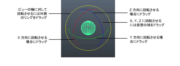

オブジェクトまたはコンポーネントを回転させると、その方向が変わります。回転はオブジェクトのピボットを中心に行われます。複数のオブジェクトを選択した場合、選択項目に最後に追加されたオブジェクト(キー オブジェクト)が共通のピボット ポイントとなり、これを中心にそれらのオブジェクトは回転します。コンポーネントの場合、ピボット ポイントは、選択したすべてのコンポーネントの中心にあります。
オブジェクトを回転させ、回転ツール(Rotate Tool)オプションのいくつかを設定する方法については、このビデオをご覧ください。
オブジェクトまたはコンポーネントを回転するには
をクリックするか、[E]キーを押します。
最初に回転ツール(Rotate Tool)の設定を変更する場合は、このアイコンをダブル クリックして、ツール設定(Tool Settings)パネルにオプションを表示します。
また、移動/回転/スケールの統合マニピュレータまたはユニバーサル マニピュレータ(Universal Manipulator)を使用して、オブジェクトまたはコンポーネントを回転させることもできます。
正確な値を使用して回転させるには、「正確な値を使用して移動、回転、スケールする」を参照してください。
