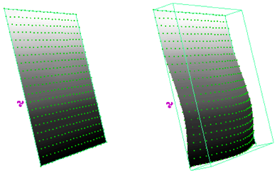

ソフト ボディのウェイト ペイント ツール(Paint Soft Body Weights Tool)を使用すると、ソフト ボディのサーフェスにペイントすることで、パーティクル単位でソフト ボディにゴール ウェイトを設定することができます。ツールにはカラーのフィードバックが表示されるので、ソフト ボディのどの部分に異なるゴール ウェイトのあるパーティクルがあるのかが分かります。ウェイトはグレー スケール値の範囲として表示され、ウェイトの 1 は白で、0 は黒で表示されます。
ソフト ボディ上にゴール ウェイトをペイントするには
  1. ゴール ウェイトをペイントしたいソフト ボディを選択します。ソフト ボディはゴール ウェイトで作成されていなければいけません。ゴール ウェイトのあるソフト ボディの作成については、非ソフト ボディをゴールにする(Make Non-Soft a Goal)のオプションの説明を参照してください。

  5. ソフト ボディ上でブラシをドラッグします。

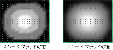

ソフト ボディ ゴール ウェイトを塗り潰し
ソフト ボディ ゴール ウェイトを塗り潰すのは、大きなブラシを手にしてソフト ボディ上のすべてのパーティクルにその設定を適用するようなものです。ソフト ボディを塗り潰すと、ソフト ボディのウェイト ペイント ツール(Paint Soft Body Weights Tool)に設定された値と操作に従って、ソフト ボディの各パーティクルのゴール ウェイトが変更されます。
ソフト ボディを塗り潰すにはソフト ボディ上にゴール ウェイトをペイントするにはの手順に従いますが、手順 5 でペイントを行う代わりに、塗り潰し(Flood)ボタンをクリックするか、またはホットキー Alt + f (Windows および Linux)または option + f (Mac OS X)を使用します。
ヒント:
ソフト ボディのゴール ウェイト間の変化をスムーズにするには、スムーズ ペイント操作を選択してソフト ボディを塗り潰します。
