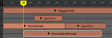

- クリップをコピーする
- クリップを選択して[Ctrl]+[C]を押し、現在のタイム マーカーをペーストする場所に移動して、[Ctrl]+[V]を押します。
重要: アニメーション ソースがタイム エディタ(Time Editor)の他の場所で再利用されている場合は、そのタイトルのすべてのインスタンスが斜体で表示されます。これは、構成内のアニメーション ソース クリップを修正した場合、このクリップを修正しないようにするためです。
グラフ エディタ(Graph Editor)を開いてアニメーションのキーを移動したり、
ソース アニメーションを変更したりしないよう注意してください。
編集用にアニメーション ソースのバージョンを作成するには、クリップを右クリックし、
タイム エディタ クリップ コンテキスト メニューから
アニメーション ソースを固有化(Make Animation Source Unique)を選択します。これにより、選択したアニメーション ソースを元のクリップから独立させることができます。

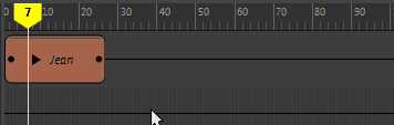

トリム(Trim)
- 元のソースの一部だけがクリップに含まれるように、クリップの入出力ポイントを設定できます。編集モード(Edit Mode)メニューからトリム(Trim)を選択し、クリップの左端または右端にカーソルを配置します。カーソルの見た目が変わります。トリムするにはカーソルをドラッグします。
クリップの上部の負の数字は、トリムされたフレーム数を示します。
子クリップ上の白いドットは、親クリップによりトリムされていることを示します。子クリップが小さすぎて表示できない場合は、白いドットは表示されません。
トリムされたクリップ上の黒いドットは、クリップの外側にアニメーションがあることを示します。
詳細については、「タイム エディタ クリップの記号」を参照してください。
ヒント: トリム(Trim)モードは、タイム エディタ(Time Editor)の既定の編集モードです。また、クリップを選択した状態で[E]を押して、トリム(Trim)モードをアクティブにすることもできます。

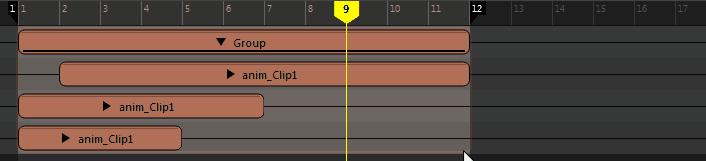

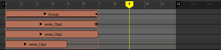

親クリップを延長する
- クリップ グループの中に完全な長さのクリップを含めるために、クリップ グループのサイズを変更します。グループ クリップ内のクリップを編集(移動、トリム、またはスケール)する場合は、その親であるグループの境界を越えて拡張することはできません。子のクリップは、常に親によってコンストレイントされるためです。
注: 親を拡張(Extend Parent)オプションを使用すると、選択したクリップの完全なアニメーションのみが収まるまで、グループ クリップが拡張されます。
親クリップを拡張するには
注: グループ クリップの拡張は、子クリップの境界が親クリップの範囲内にある場合にのみ行われます。子クリップが既に範囲外にある場合、グループ クリップは拡張されません。「
グループ クリップ内のクリップを編集する」を参照してください。
