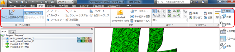

シミュレーションの精度を向上させるために、インポートした CAD モデルに追加する形状を作成することが必要な場合があります。[形状]タブには、次のようなシンプルな形状を作成するのに役立つモデリング ツールが用意さ ています。
Synergy で作成された形状は、ノード、カーブ、またはリージョンに基づいています。 おおまかな手順は次のとおりです。
  1. 形状を定義するために使用するカーブ(直線)またはノードを作成する。
  2. プロパティ タイプを設定する。
  3. リージョンを作成する。
これで形状のメッシュが生成されます。
