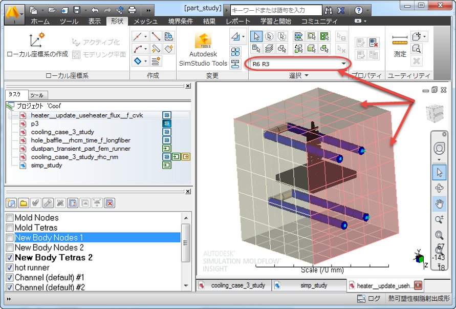

領域は、カーブ、または一連のカーブから作成した 2D の閉じた領域です。この閉じた領域の境界はそれ自身と交差していません。
パーティング平面、金型サーフェス、金型インサートなど Moldflow Insight から作成するコンポーネントは、リージョンと呼ばれます。 リージョンの境界線は曲線または直線ですが、これらは完全に接続しており、交差していない必要があります。
リージョンには識別ラベル「R」が割り当てられます。すべてのリージョンには、文字 R と後に続く数字で構成される一意の識別子があります。リージョンを選択すると、識別子が選択リストに一覧表示されます。
