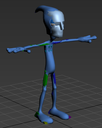

    3ds Max にシーンがロードされ、内側がメッシュの Biped スケルトンが表示されます。
    メッシュで覆われた 3ds Max Biped スケルトン

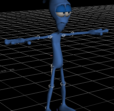

    3ds Max のシーン(キャラクタ Pepe とカメラ)が MotionBuilder にロードされます。
    Viewer ウィンドウに表示された 3ds Max の Pepe キャラクタ
    3ds MaxMotionBuilder 間に確立された接続の状態が、Viewer ウィンドウのステータスバーに表示されます()。
