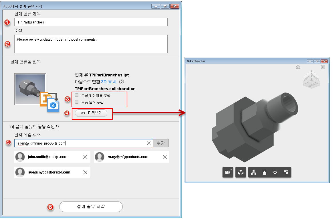

Inventor 설계 공유를 시작하려면
A360의 설계 공유 시작 대화상자에서:
  1. 공유 중인 설계의 제목을 입력합니다(선택 사항 - 파일 이름이 기본적으로 표시됨).
  2. 주석 필드에서, 공동 작업자가 설계에서 유의하고 검토해야 할 핵심 사항을 설명합니다(선택 사항).
  3. 기본적으로 구성요소 이름 및 부품 특성은 설계 공유에 포함되지 않습니다. 이 정보를 포함하려면 원하는 확인란을 선택합니다.
  4. 미리보기를 클릭하여 파일을 별도의 창에서 설계 공유로 연 후에 공유하는 항목을 정확히 볼 수 있습니다(선택 사항). 설계 공유는 설계 공유를 작성할 때 열렸던 3D 모형 뷰의 3D 뷰 읽기 전용 사본입니다.
    • 미리보기 창에서 닫기 아이콘을 클릭하여 A360에서 설계 공유 시작 대화상자로 돌아갑니다.
  5. 설계를 공유하려는 공동 작업자의 전자 메일 주소를 전자 메일 필드에 입력합니다. 추가를 클릭합니다. 각 전자 메일 주소에 대해 반복합니다.
  6. 설계 공유 시작을 클릭하여 A360의 열려 있는 파일에 대한 설계 공유를 작성합니다.
    • .collaboration 파일이 작성되고 A360 드라이브의 A360에 있는 Inventor 설계 공유 폴더에 배치됩니다.
    • 설계 공유에 대한 링크가 모든 공동 작업자에게 전자 메일을 통해 전송됩니다.
