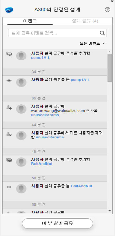

A360의 연결된 설계 패널 정보
A360의 연결된 설계 패널:
  • A360의 설계 공유 시작 대화상자에 대한 액세스를 제공합니다.
  • 설계 공유 이벤트를 표시하고 사용자가 소유자 또는 공동 작업자에 해당하는 모든 설계 공유에 액세스할 수 있도록 합니다.
  • 소유하는 설계 공유를 관리하기 위한 도구에 액세스할 수 있습니다.
