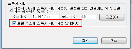

제어판
네트워크 및 인터넷
인터넷 옵션
연결
LAN 설정
을 사용하여 프록시 서버를 관리하는 경우
로컬 주소에 프록시 서버 사용 안 함
확인란을 선택하여 Inventor의 설계 공유 패널에서 설계 공유를 작성 및 관리해야 합니다.
