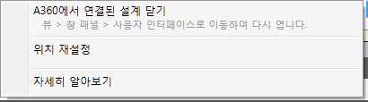

을 클릭합니다.연결된 설계 항목 버튼을 마우스 오른쪽 버튼으로 클릭하고 A360의 연결된 설계 닫기를 선택합니다.
을 이동하려면설계 공유 항목 버튼을 이동하려면 마우스로 버튼을 선택하고 사용하기 가장 좋은 그래픽 창의 위치로 이동합니다.
설계 공유 버튼을 다시 기본 위치로 이동하려면 연결된 설계 항목을 마우스 오른쪽 버튼으로 클릭하고 위치 재설정을 선택합니다.

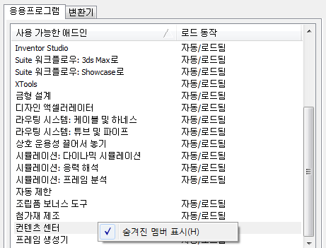

A360의 연결된 설계 애드인을 언로드하면 그래픽 창에서 설계 공유 버튼
이 제거됩니다.
애드인 관리자 대화상자에서 리스트에 있는 이름 A360의 연결된 설계를 두 번 클릭하여 로드됨과 언로드됨 간에 또는 시작/로드됨과 시작/언로드됨 간에 전환합니다.
