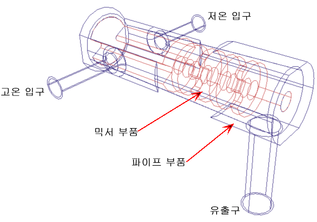

이 자습서에서는 단순화된 가정용 수도꼭지를 이동하는 물 흐름을 연구합니다. 뜨거운 물과 찬 물이 수도꼭지로 유입되고 혼합 영역에서 섞인 후 출구를 통해 나옵니다.
CAD 모형은 두 개의 솔리드 부품으로 구성됩니다. Autodesk® CFD 형상 도구를 사용하여 물을 시뮬레이션하기 위한 내부 부품을 작성합니다. 파이프 및 혼합 구분 장치는 구리로 만들어집니다.
자동 강제 대류를 사용하여 흐름 및 열 전달을 실행합니다. 이렇게 하면 해석의 흐름 및 열 전달 부품 간이 자동으로 전환됩니다.
